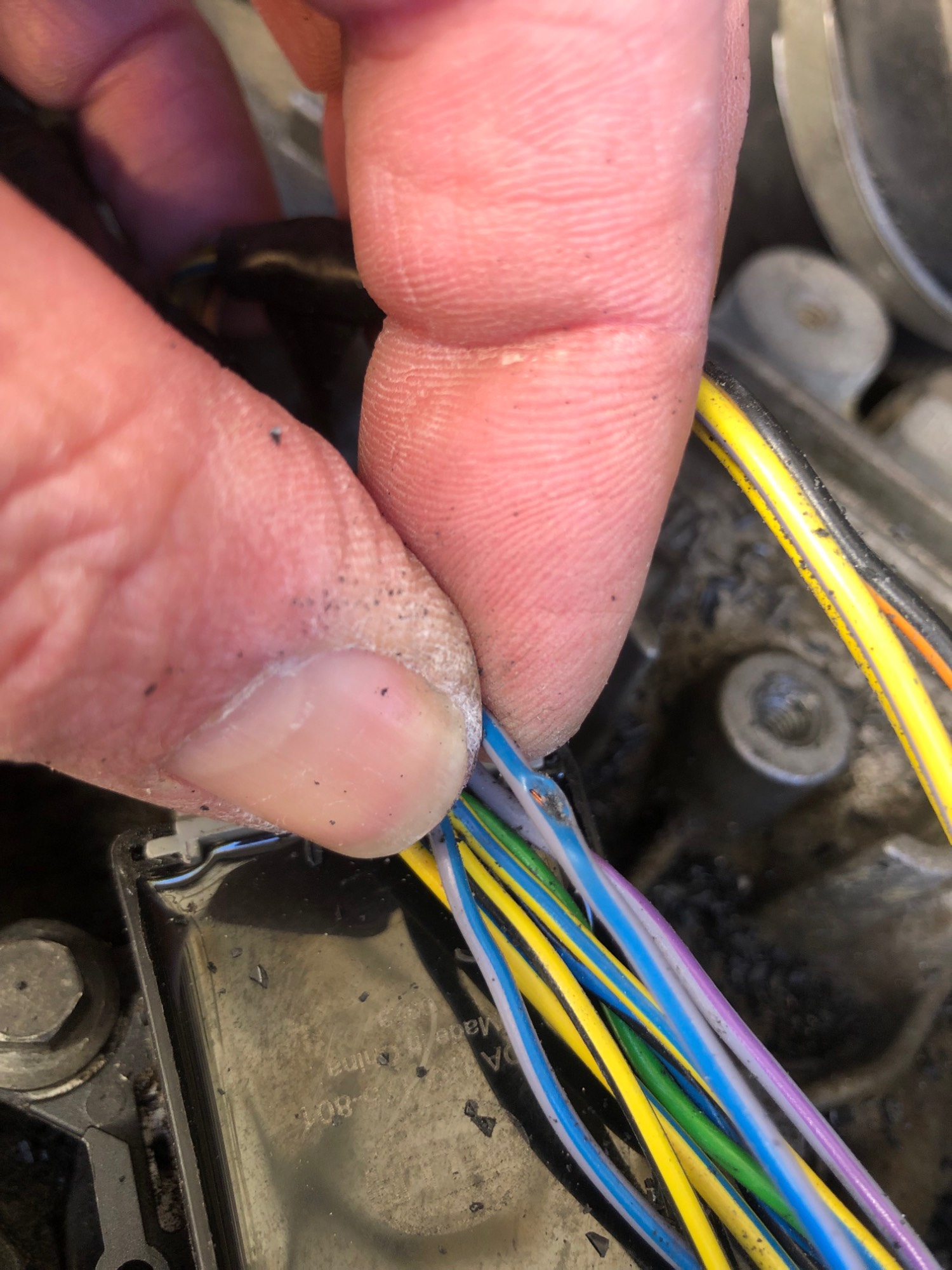

J’ai trouvé le problème un câble d’un solénoïde du circuit soupape admission ou échappement qui avait été dégainé et du coup le fil a touché le carter chaud et la gaine plastique avait fondu plus le fusil 38 qui correspond a tous les éléments incriminé. a l’heure d’aujourd’hui tout à rentrer en ordre. merci à toi
