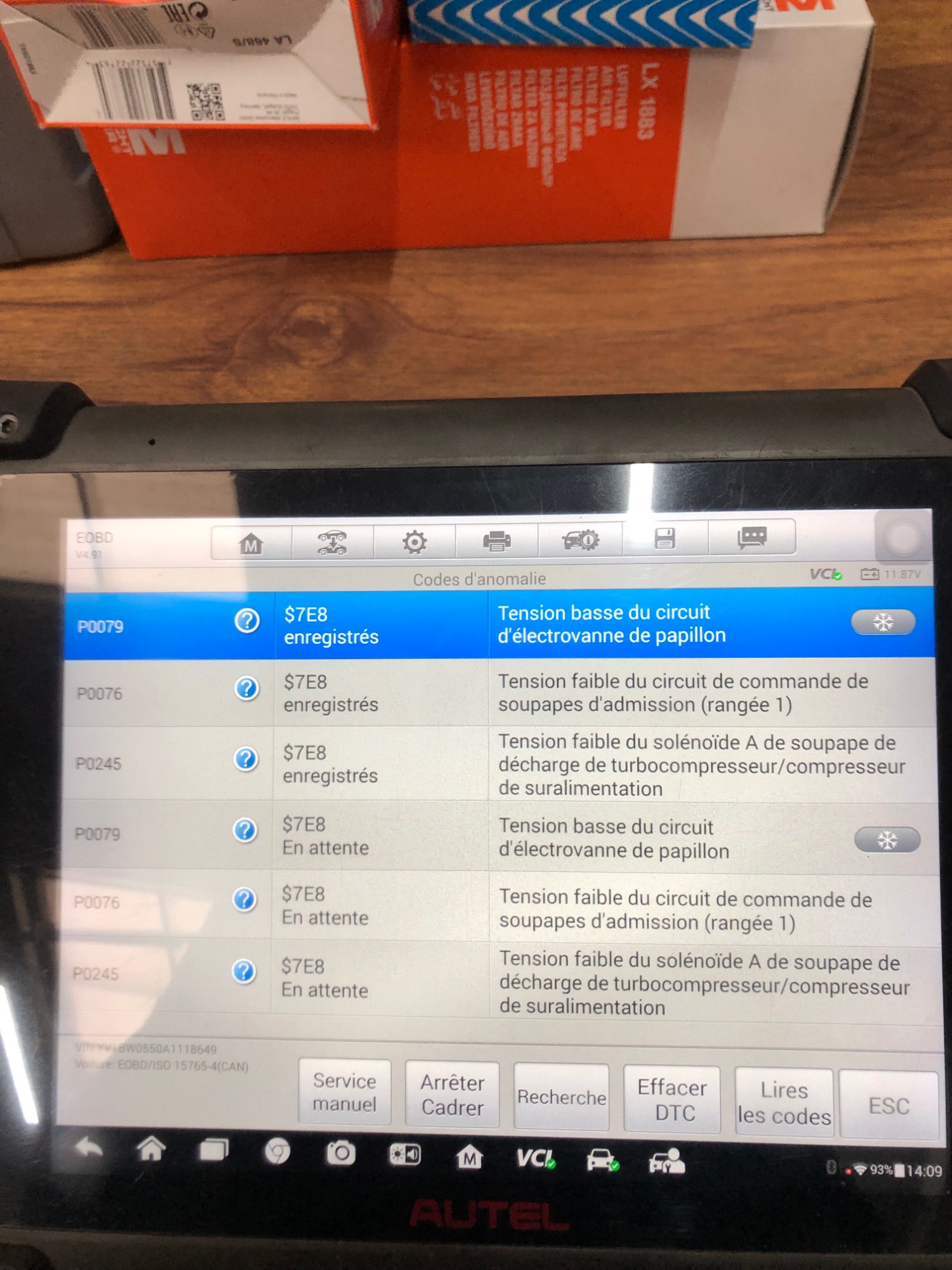

liste erreur p245,p0076,p0079 Topic is solved
bonjour , je suis à la recherche de schémas électriques pour une volvo v70 2009 modèle 2,5 ft en lien avec ma liste d’erreur pour que mon garagiste saches ou regarder. les erreurs P245, P0076 et P0079 toutes ses erreurs sont survenus suites à un changement de bougies et un oublie de rebranche le petite durite qui se trouve connecter à la grosse durite à la sortie du filtre à air allant je pense au turbo.

The P0245 code looks like it may be connected to the issue of not having that hose connected as it is the turbo wastegate solenoid error.
The other 2 errors are P0076/9 are the intake and exhaust valve solenoids reading a low voltage error. Has something like an electrical connector been left undone after doing the sparkplugs?
Assuming good quality parts were used, and the problems were not there prior to the work, the work itself has caused the issue. So get your mechanic to go back over the work he did and make sure all the connectors were refitted correctly he may have undone.
Reset the codes and then see what returns.

J’ai trouvé le problème un câble d’un solénoïde du circuit soupape admission ou échappement qui avait été dégainé et du coup le fil a touché le carter chaud et la gaine plastique avait fondu plus le fusil 38 qui correspond a tous les éléments incriminé. a l’heure d’aujourd’hui tout à rentrer en ordre. merci à toi
