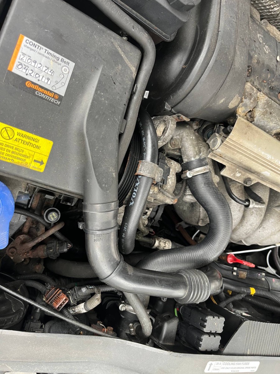

- 1999 2000
- IMG_1187.jpeg (314.59 KiB) Viewed 221 times

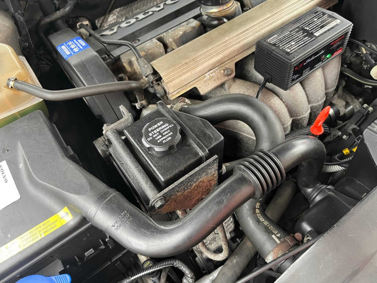

- -1998
- IMG_1186.jpeg (313.28 KiB) Viewed 221 times
